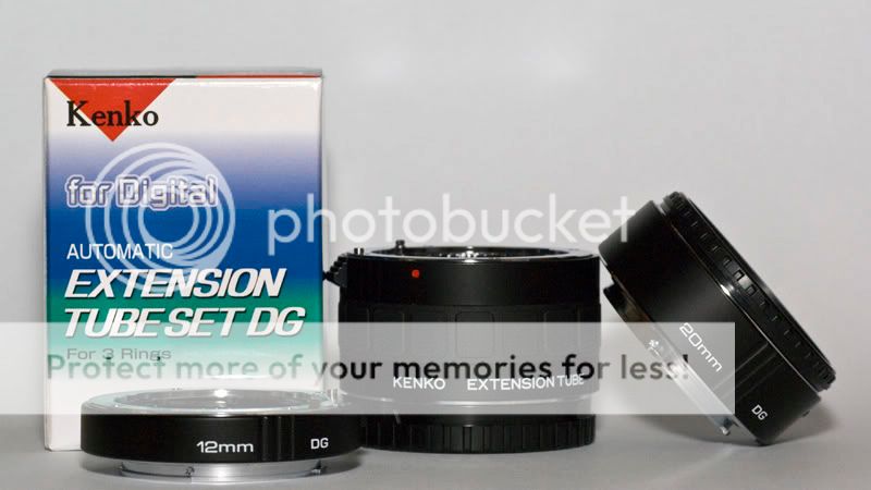

最近經常使用一些焦距較短的鏡頭,如CONTAX 85/1.4 AEG 對焦距離遠達 1M, 有時候想拍一些花花草草便顯得有些無力。但又不是無時無刻也會帶上微距鏡,這時救星便出現了~
這是一套三個的KENKO EXTENSION TUBE 分別有最短的12MM, 中間的20MM, 和最遠的36MM,價錢大約8~900元,各大攝影器材中心有售,不過這物品乃熱門貨品,長期缺貨。小弟有幸前天在肥花機緣巧合買了回來,所以就順道給大家分享一下。
這個EXTENSION TUBE 奧秒之虛並不單只是縮短對焦距離,它還可以合體,分體,再合體
心血來潮之下就拿起微距鏡來測試一下~~~

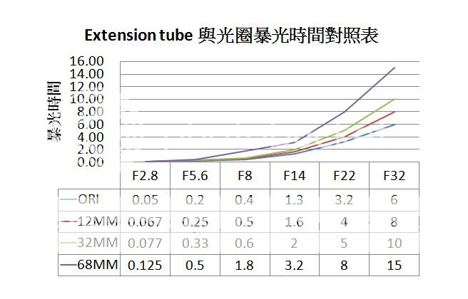

這個表是用TARMON 90 MARCO/2.8 在室內ISO1600下 對#1的公仔測光的數值
原來吸光量都不算減少得很嚴重
在32MM時F5.6以內也算是可以接受範圍
但在F8開始後就上升得較為嚴重
可惜用上68MM 想要比較清析的景深最少也得要F14以上...腳架或外閃是少不了的

用後感
優點:
所有鏡都能變成微距鏡
用在微距鏡時放大率更會進一步提昇
可按需求自己組合12, 20, 36MM 的焦段來拍攝, 最高可以有68MM的效果
輕巧方便,不用每次宦帶著微距鏡
對於焦距長的鏡頭使用上會有更佳的表現會效率
缺點:
入光量減少
景深變得更淺,換句話來說手動變焦困難了, 使用68MM後 F10的景深約等於沒加時的F4
在50MM以下的焦距鏡頭使用不能,因為焦點已經前移到鏡片內
心得:
用在微距鏡上效果出乎意料地好
放大率大約進一步提昇到 1.76:1
理論上如果換上50微放大率可提昇到2.3:1
用上一些普通非微距鏡頭
效果大約提升到 1:0.8
對於一些沒微距鏡用家 可以考慮買這個EXTENSION TUBE
不過缺點是失光
沒外閃加持下
就只有大白天才能使用了
如果平時使用建議只加上12MM已經足夠了
在85MM焦距下加上68MM的EXTENSION TUBE 對焦有效範圍只餘約1CM
36MM下大約20CM
12MM下大約60CM
對焦的時候把鏡頭前後移動對焦會較轉動對焦環來得方便
最好先把對焦環調到無限遠
另外~有點有趣的是
用上68MM TUBE後
70-210/4 近攝端的放大率竟然比遠攝端大一點點
還有一點要注意的是
50MM以下如用上68MM 基本上是不能對焦的
因為對焦點經已移到鏡片內!
總結:
EXTENSION TUBE 是一個很值得購買的附加小玩意
用在微距鏡上更可以提昇到約兩倍放大率
對愛拍生態的用家是一大喜訊~
